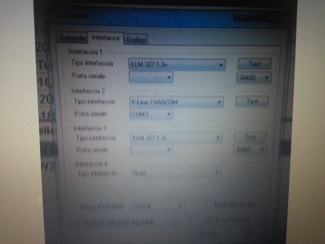

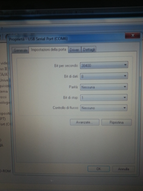

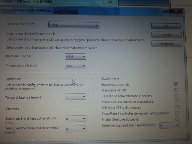

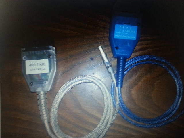

buongiorno a tutti,non riesco ad installare kkl in multiecuscan 2.3r2.... ho installato i driver ho configurato porte com e latenza... ho provato 2 interfacce kkl. ma niente... non funziona. qualcuno mi puo aiutare per favore???

Caro, qual è il risultato di "Ricerca interfaccia"?
Qual è il vostro veicolo?

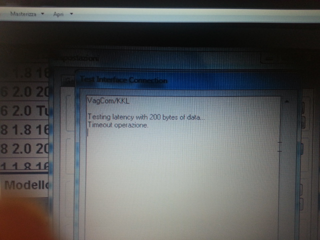

il problema non è il veicolo... il problema è che non mi trova interfaccia.... la elm 327 la trova e funziona benissimo... la kkl (ne ho 2) non le trova .
(messaggio: testing latency with 200 bytes of data timeout operazione) ma io ho impostato le porte com e anche latenza. non riesco a risolvere. vi ringrazio

OK, ma non è quello che ho suggerito, è mostrato il test di interfaccia VAG già configurato. Il mio suggerimento è "Ricerca Interfaccia" per Multiecuscan trovare tutte le interfacce e le loro rispettive porte. Può sembrare strano, ma ho una interfaccia VAG cinese che funziona solo di essere configurato in due porte COM, allo stesso tempo. Eseguire questa prova solo con VAG (senza ELM) collegato al computer e al veicolo.

ho fatto ricerca interfaccia anche sulle porte com ma non mi trova queste 2 interfacce
