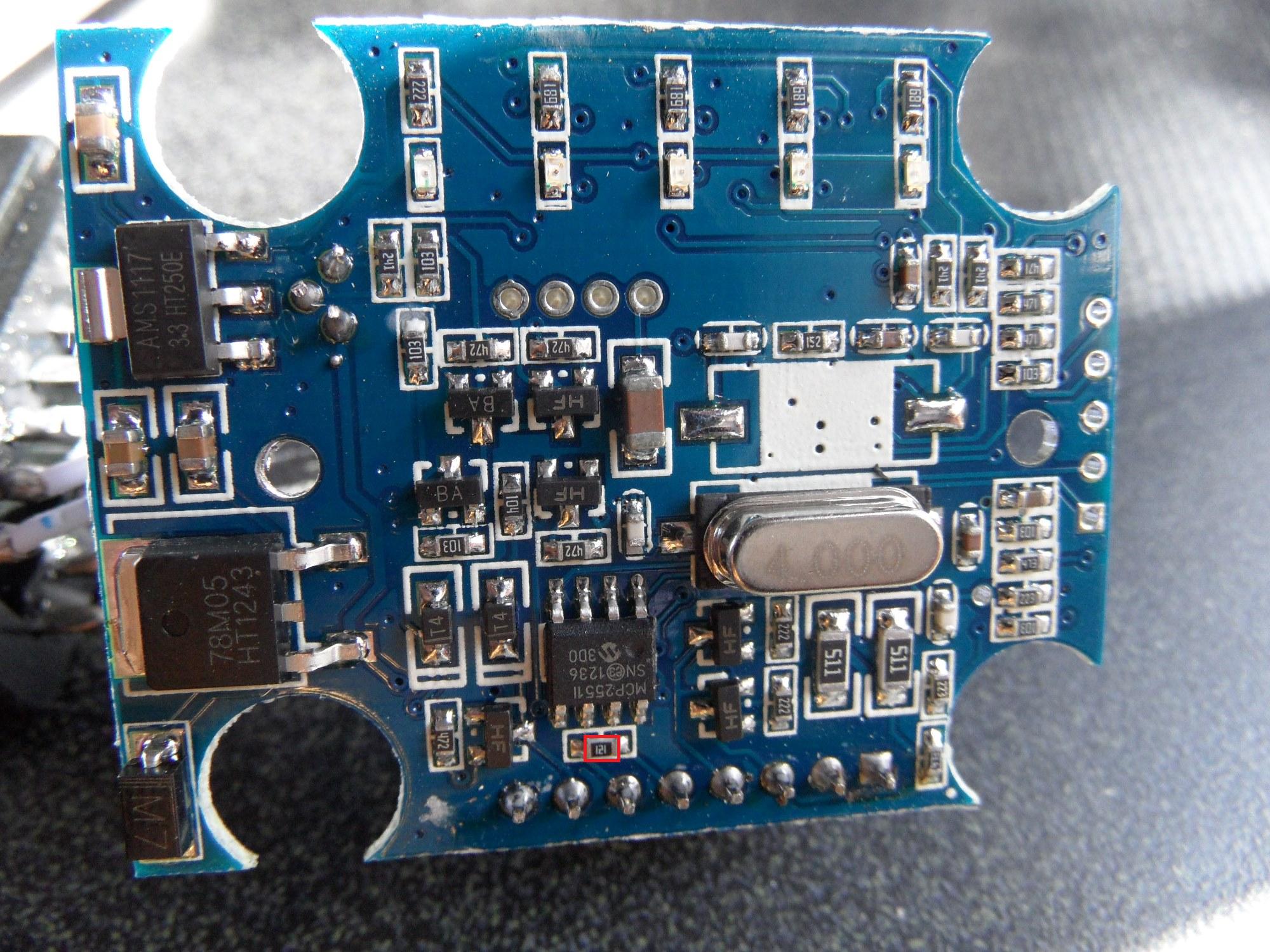

anbei habe ich noch ein bild von meinem auseinandergebautem elm327 bluetooth
kannst du mir sagen welcher resistor der richtige wäre?
würde es gerne probieren...
Danke schonmal
Grüße Patrick

Entferne den rot makierten Widerstand und du solltest deinen Ölwechsel reseten können.
