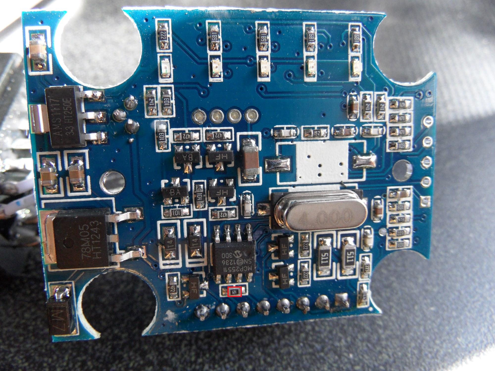

hi Eddy
habe eben gesehen, dass du auch deutsch sprichst - so ists vielleicht leichter :)
anbei habe ich noch ein bild von meinem auseinandergebautem elm327 bluetooth
kannst du mir sagen welcher resistor der richtige wäre?
würde es gerne probieren...
Danke schonmal
Grüße Patrick
PS: mein Problem ist, dass ich gerade in Peru stehe, den Ölwechsel gemacht habe, aber in ein Notprogramm laufe, da ich den Ölwechsel nicht reseten kann...
Re: Connection problems
Hallo Patrick
Ja in deutsch ist es einfacher :D
Englich war nie mein Hobby :D :D
Entferne den rot makierten Widerstand und du solltest deinen Ölwechsel reseten können.
SAM_7891 markiert.jpg (450.87 KiB) Viewed 8873 times
Grüße nach Peru :D
Eddy

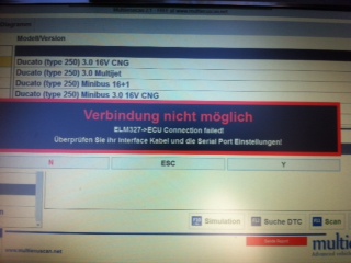

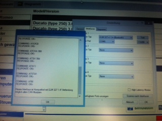

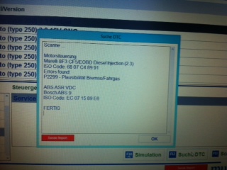

Zu allererst Mal vielen Dank!
Leider will das immernoch nicht alles so wie ich mir das erhofft habe...
Ich habe mal noch 3 Screens angehängt
Vielleicht sagt dir das was?
Warum krieg ich einen Scan hin aber keine Verbindung zu nix?
Ich benutze einen Windoof 8 Rechner und ich habe beim COM-Port die Puffer auf 1 gesetzt...

inkybill
Joined: 13 Oct 2014, 02:56
Post by inkybill »
Ok Framework 3.5 eingebunden - 4.5 wird demnach nicht gebraucht?!?
Habe den Treiber mal installiert, aber da bei mir das alles nicht über USB sondern über Bluetooth geht, verstehe ich nicht so genau wie das funktionieren soll...
Eine Verbindung hat er bis jetzt immernoch keine hinbekommen...
Wie wäre denn die richtige Vorgehensweise, um das Ganze zum Laufen zu bringen?
Ich habe Multiecuscan installiert.
Ich stecke den ELm in den FIAT und verbinden via Bluetooth. Hierzu benutze ich 1234 als Passwort. Bluetooth zeigt verbunden an und nach einigen Sekunden springt er auf nicht verbunden.
Wenn ich jetzt aber im Multiecuscan auf Scannen gehe oder die Interfaces prüfe, dann findet er alles (siehe Bilder oben). Daher müsste doch die Bluetooth-Verbindung stehen, oder sehe ich das hier schon falsch?
Egal mit welchem Modul ich aber verbinden will (ABS, Service, etc) er kriegt immer den Fehler (siehe Bild oben).
Mein Problem ist, dass ich mich überhaupt nicht mit Windoof 8 auskenne, das aber der einzige Rechner ist, den ich gerade habe, der Bluetooth kann...
Vielleicht fällt dir gerade noch eine Lösung ein?!? Oder vielleicht habe ich auch irgendwas vergessen?
Was ist das CANtieCAR Interface? Wozu bzw wo genau muss man den anderen Treiber installieren? SORRY für die vielen (dummen) Fragen....
