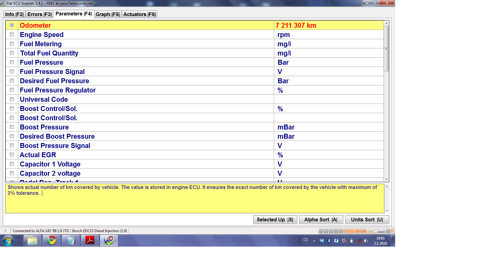

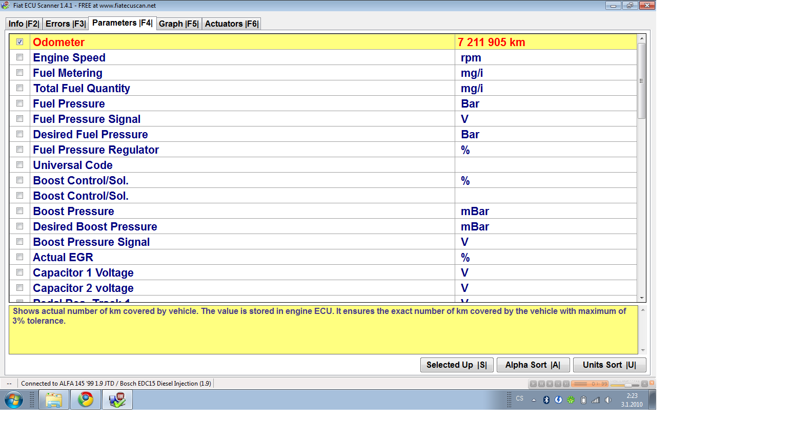

I have AR145 1.9JTD. Dashboard have 197 466 km, but odometer is 7 211 905 km. This is 36x more (3% tolerance). I have idea " m/s = 3,6 km/h " it is there probleme?
There fra.iesus have probleme with his km, but he have cca 284 978.3 km x36 is (1)0 284 978km ;) .
viewtopic.php?f=3&t=225
7 211 307km.png (178.17 KiB) Viewed 33118 times
and in fact cca 16km more
7 211 905km.png (90.37 KiB) Viewed 33101 times

Dle mého názoru, je hodnota uložená v řídící jednotce motoru 36x větší, než jest ve skutečnosti (v přístrojovce). Viz první příspěvek. Je to potvrzeno již ze 3 zdrojů.
