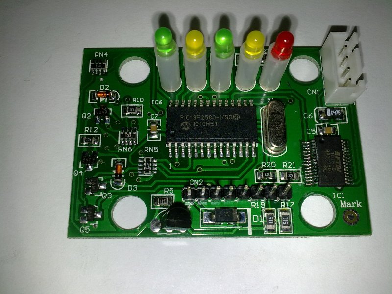

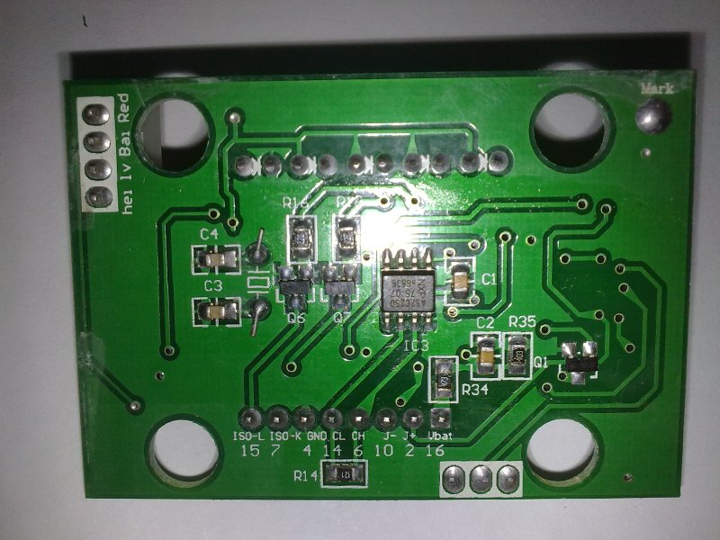

Dobry den muže mi někdo pomoc koupil jsem ELM 327 v1.4 co mam odpojit a co připojit abych mohl udělat diagnostiku na, alfu romeo 146 v8 rok 1996 redukci tři pin mam ale nelze načist řidici jednotka .Děkuji

You have to remove R14 / Musisz usunąć R14

ruda30 wrote:Dobry den muže mi někdo pomoc koupil jsem ELM 327 v1.4 co mam odpojit a co připojit abych mohl udělat diagnostiku na, alfu romeo 146 v8 rok 1996 redukci tři pin mam ale nelze načist řidici jednotka .Děkuji
Your ELM327 looks a bit different from those which are discribed in this topic.
I can say nothing...
Zwierzak wrote:You have to remove R14 / Musisz usunąć R14
R14 or R04 ???
