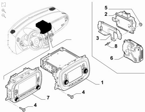

Se montata con la radio adeguate (opzione 316) e il fascio dopo aver collegato una telecamera allora funzionerà, ma sarà anche lampeggiare chilometraggio. Poi Yani deve aggiungere un PROXI opzione nel programma.
Un elenco di tutte le radio:
1 735605097 AUTORADIO 6Q2 + !316

- 2017-03-18 01_22_01-Clipboard.png (97.66 KiB) Viewed 28490 times
