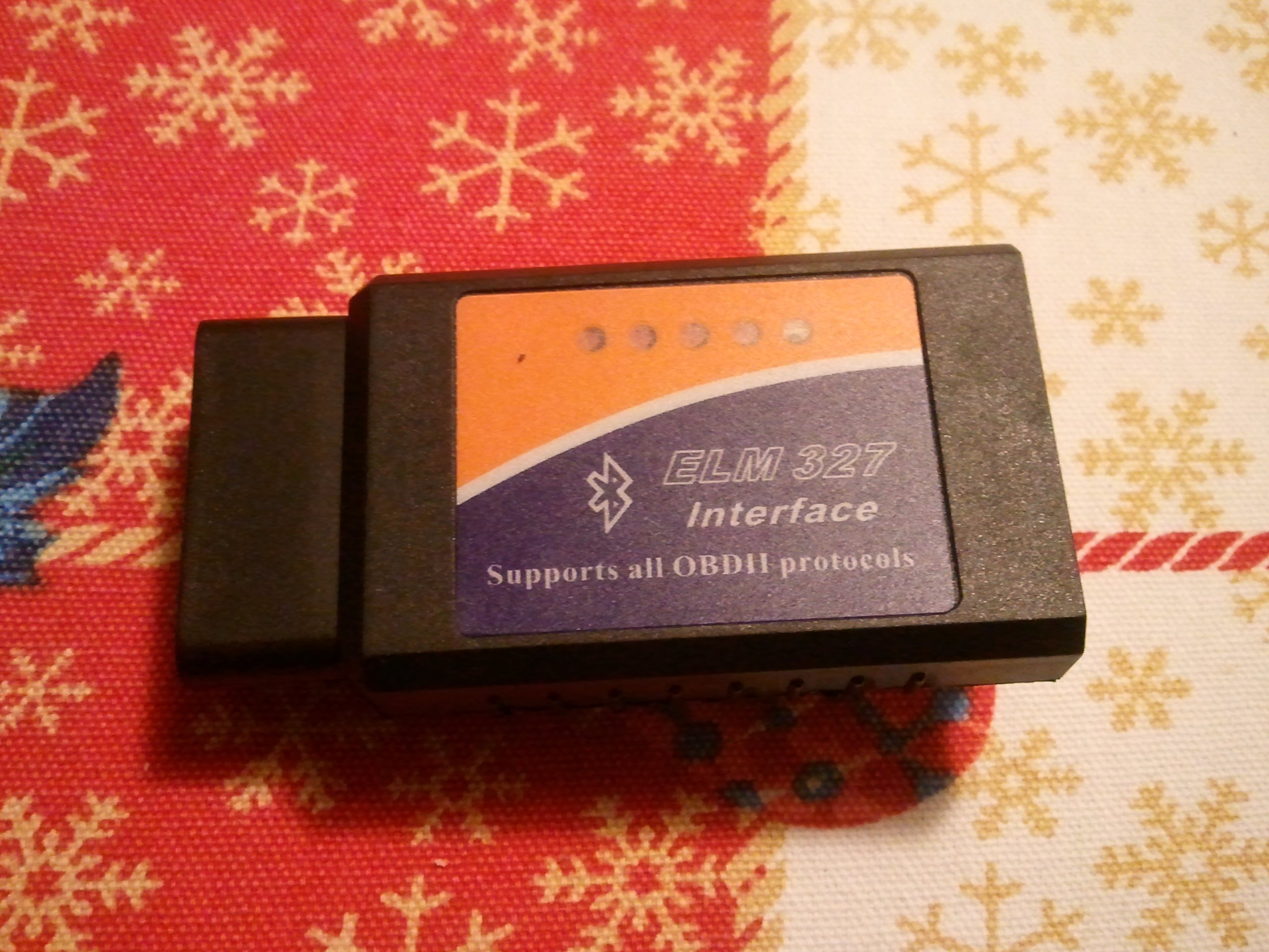

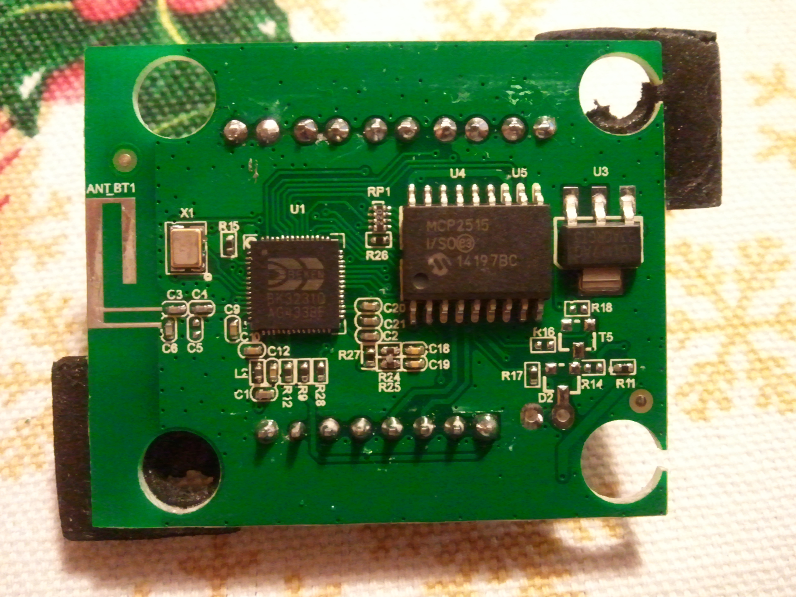

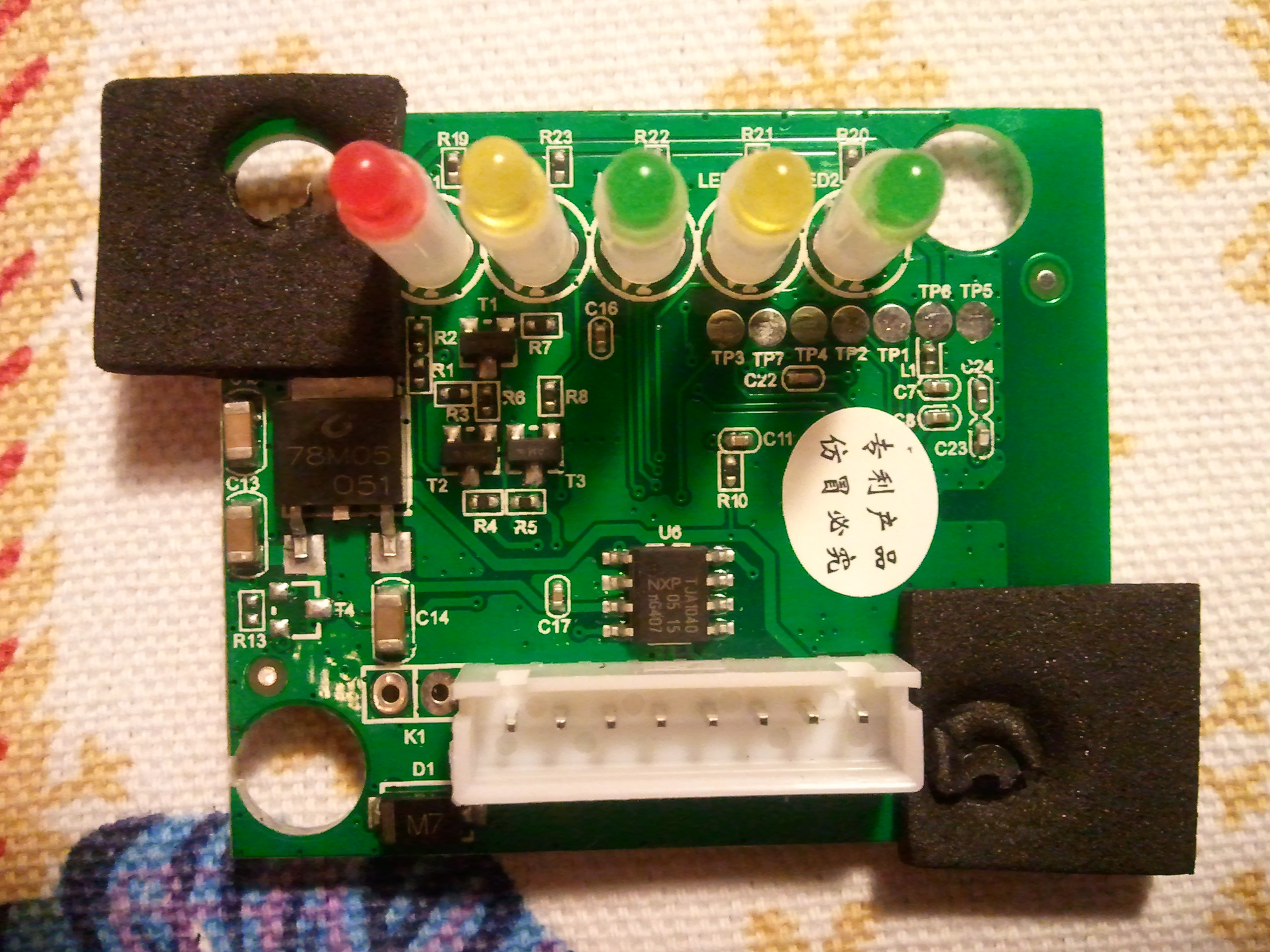

I have a question for u Alfaeddy; my ELM327 bluetooth v2.1 is able to connect to my Alfa Romeo Giulietta ECU with Torque PRO App on Android (i can see all the real time values). If i try to do the same with Fiat Multiecuscan 2.3R2 (i also tried 2.2) running on Windows 8.1 64bit, i always receive this error when i hit the Interface Test button: WARNING - This interface is not compatible with ELM 327 1.3! Will not connect to any CAN module (The response from the other commands is "OK") I set the Interface Type to ELM 327 v1.3+ in Multiecuscan settings, i also set the correct Serial port and tried different Port Speeds. Is a specific driver needed, even if it is a bluetooth ELM?
I attach some pictures of my ELM327, the 121ohm resistor between pin 6-14 has already been removed (it was R27); hope u can help me

Hi Dave
Are you sure this is the bridge resistor R27 ???
Have you ever the white plug housing on the 8 pin strip away?
A driver you should also install the Bluetooth interface.
Take this I have more than once linked here.
Thanks for the fast answer! Ill try installing drivers u linked! I did not understand the first part, i see u are from Germany kannst du mir das auf deutsch erklären?Alfaeddy wrote:Hi Dave
Hallo DaveM
Stimmt auf deutsch ist es einfacher für mich zu beschreiben.
Ich kenne die Platine nicht , bist du sicher das der Resistor R27 der Brückenwiderstand ist ?
Prüfe doch bitte noch ob nicht unterhalb des weißen Gehäuses (8 poliger Pin) nicht der Brückenwiderstand befindet.
Mich wundert das der Test dir anzeigt das dieses Interface nicht kompatibel ist ??
Denn normalerweise wird trotz diesem Widerstand in Test (MES) angezeigt das es mit allen CAN Bus Protokollen kompatibel ist.
Daher meine bedenken zu R27 ???
Grüße Eddy
Grüße Eddy
Vielen dank jetzt habe ich verstanden; ich hoffe dass du mir auch verstehst
Ich habe mit dem Multimeter gepruft dass 121ohm Brückenwiderstand war zwischen pin 6 und 14, und immer mit dem Multimeter habe ich gepruft dass R27 121ohm war. Nach Entfernung R27, war kein Brückenwiderstand mehr zwischen pin 6 und 14.
