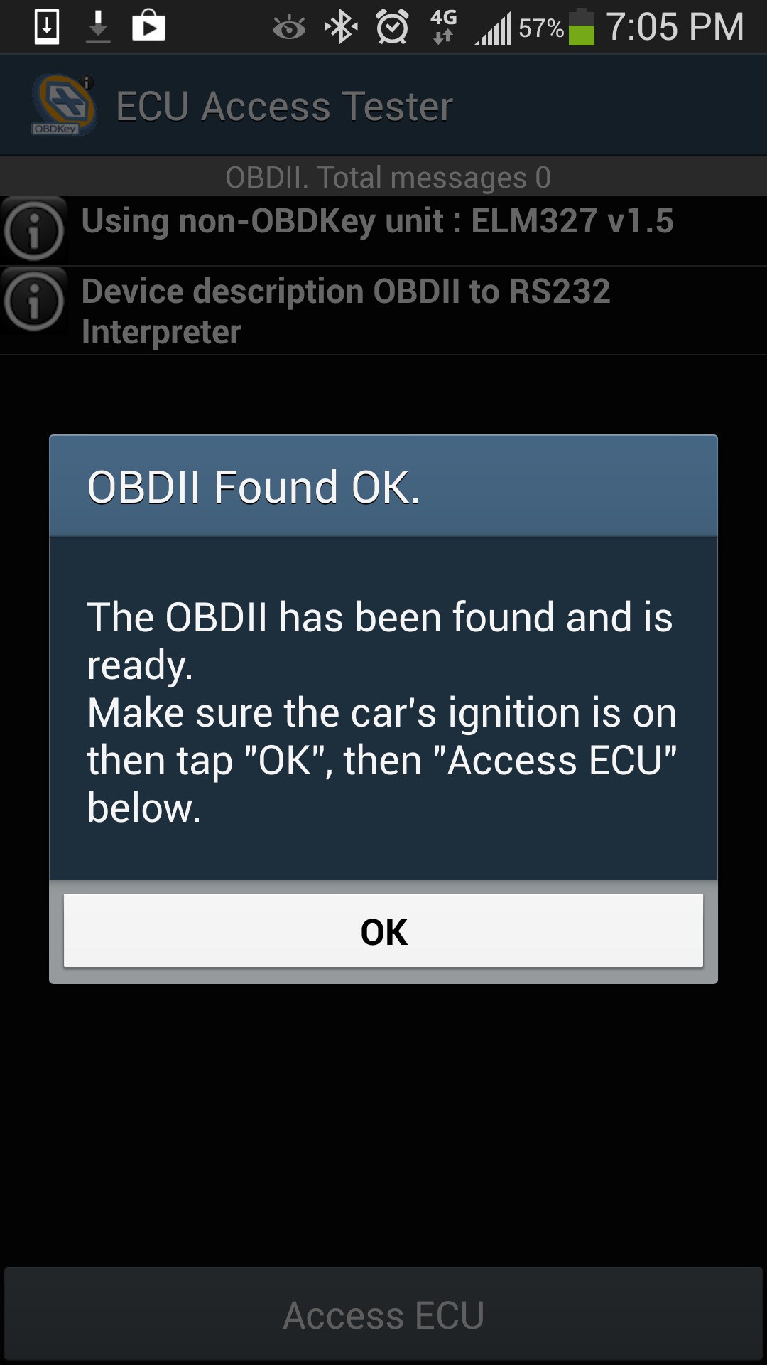

Posted: 20 Aug 2014, 01:13
by elpesao23
- 2014-08-19 19.05.11.png (149.67 KiB) Viewed 9127 times
this is what appears on the screen

Posted: 20 Aug 2014, 12:27
Hello Lintsch
It can actually act just a setting or connection error.
To the engine ECU and ABS ECU (with adapter), you should also be able to connect without removing the resistor so often described here.
So, as your interface is should work with the Alfa 159.
Just to service, CAN setup; Body Comp., ect. to connect must be removed this resistor
Your MES version 1.4 is older than a year, and provides Yani, from 1.0 unfortunately only
One year of update.

Posted: 20 Aug 2014, 15:23
Hallo Lintsch
Da wir ja deutsch schreiben können ist das so wohl einfacher
und mein englisch ist eh nicht so besonders
Wenn du eine Verbindung zum Wifi Interface hast
und den Testbutton drückst welche Angaben kommen dann ?
Das Thema hier mit den Brückenwiderstand trifft erst mal nicht für dich zu
denn an deinem 159 wird der MotorECU und das ABS nicht über CAN Bus gelesen
sondern mit dem KWP2000 Protokoll
Also was wird angezeigt mit nach dem Test button ?
Ach ja Treiber verwende diesen
Gruß Eddy
